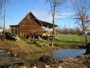

Inače ovakve kuće su postale in.Dosta ljudi kupuju čak i stare hrastove kuće i preseljavaju ih labudicama što dalje od grada.Cijene imam negdje i dosta sam to pratio i daleko su niže nego nove sa svim nanovo farbanjima i eventualnim razmještajem.Evo jedna koja je dovežena prije dvije godine,nanovo uređena(na drugim slikama)a sad ima i vjetrenjaču,solar i hidroturbinu.Od Zagreba do tu sat vožnje i uživaš.Odnosi se na Purgera  Wink
Inače sjećam se prve Marlesove montažne kuće postavljene kod nas od jednog koji je dugo radio vani.Prvi komentari su bili kad je složena u par dana(nekih 100 m2)etaža+visoko potkrovlje da će izdržati jednu zimu i eventualno ljeto pa će gazda imati posla.Ta kuća stoji od '86 do dan danas ista a ove u njezinoj okolini su krpane ni sam ne znam koliko puta.
Ipak kad razmislimo  ova hrastova drvena kuća, 100 g stara, iznutra obložena kamenom vunom, folija za parnu branu, za prvu ruku-šporet požega, ugrije se za cca 1 sat ako je vani -5. Ipak opet smo mi smo najpametniji, a cca 500 000 000 ljudi od ALJASKE DO MEXICA žive u drvenim kućama a i Perica će početi bježati iz grada negdje na potok glumiti trapera  Laughing Narod se polako vraća onom toplom kutku i malim prostorijama gdje se može pričati,jesti i zabavljati kao nekad naši stari..

Ima Dojrane  Wink i još žubor potoka,miris proljeća.Ove slike su bile kad je dovežena i malo osvježena.Postavljena je jeftino jer su kupljeni pragovi na željezničkoj stanici(30 komada)koji su bili na cijeni-daj što daš.
